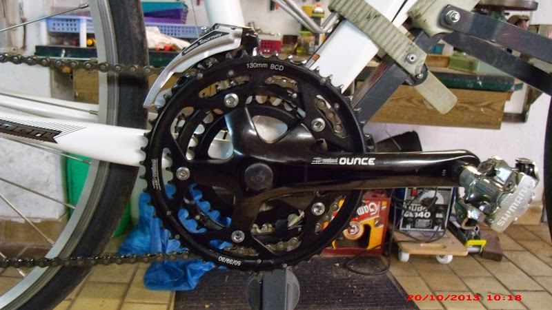

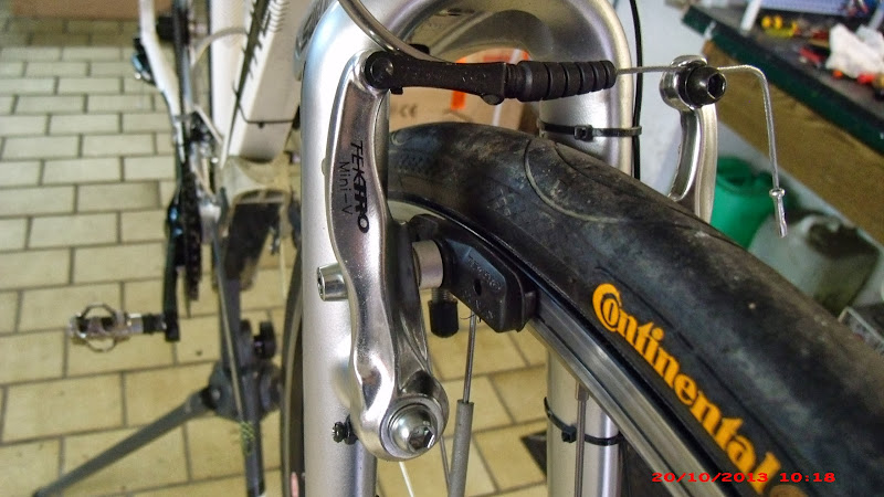

hab mal wieder was neues gebaut > 28" CROSSER, OKTOBER 2013
verwendbar als Rennrad auf der Strasse oder im Feld mit Geländebereifung. Die Gabel ist in der Härte verstellbar, somit sind auch schlechte Strassen kein Problem mehr. Die Schaltung wird mit historischen "Friktionschalthebeln" betätigt. Ich habe festgestellt, daß das Schalten mit ein wenig Übung genauso gut und schnell geht, wie mit modernen Schaltbremskombinationen.
Die Kurbelgarnitur ist eine 3fach Kurbel mit 50/40/30 Zähnen. Die Bremshebel sind original historische Weinmann Bremshebel mit Griffverlängerung bei Oberlenkerhaltung.
Mini V-Bremsen von Tektro ersetzen die Standard "Langhebel V-Brake", damit das zu den RennBremshebel mit dem gegebenen Übersetzungsverhältnis passt.
Als Lenkerband wurde CottonBand verwendet, lässt sich gut verarbeiten und ergibt einen angenehmen Griff.
es wurde komplettes Rad gekauft, verwendet wurde nur der Rahmen und wenige Kleinteile.
Gabel mußte ich gegen eine SUNTOUR SwingShock SW-S-700C tauschen, jetzt fährt sich das Rad super
Zuletzt geändert von kolo@post.cz am 17.11.2013, 12:52, insgesamt 15-mal geändert.
